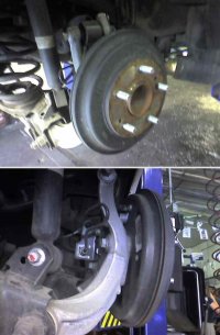

Для Melekhoff'а: на подъемнике и со снятым колесом. Просьба оценить состояние задних тормозных накладок.

Выложить фото передних дисковых со штампованными?

Это что за машина? Это барабаны чтоли???

Это тюнинх! "антибрембо" :lol:
Братишка, это конечно хорошо посмотреть на чистые барабаны, но ты знаешь, оценить состояние колодок сложно, ты бы крышку снял! =))) :D
И конечно выкладывай фотки передних!

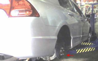

Это сивик, конечно. Седан, 2007, LX. Оригинальная упаковка, не тюненх :)
...оценить состояние колодок сложно, ты бы крышку снял! =)))
Я вообще оценить не могу. Тебе это, типа, сложно. Зато у нас есть Melekhoff, который прекрасно просматривает все даже через колесные диски. Вот пусть скажет
Да, Дмитрий, к дискам что-то прижимается не только снаружи. Есть фото изнутри?

Ты бы хоть в профиле описал, что за машина, что за тормоза. Не парься, тыщ на сто миль тебе барабанных колодок хватит. Да и зачем на них смотреть, есть сигнализатор. И вообще тема про так называемую "проблему с тормозами". Ты тоже с этим столкнулся?
