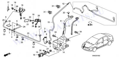

в общем нашел все... ценники конечно нереальные на оригинал... будем искать )

Pooh
18 Июн 2008
139
СПб, Богатырский пр.
Все детали Хонды отличает универсальность.
Те же бампера имеют всю необходимую подготовку под установку чего угодно. Штатного разумеется.
На Цивиковом переднем бампере есть разметка (в виде линий, ямочек, бугорков) под установку юбки (будь то штатная, или Mugen), и омывателей. Так что с установкой штатных проблем быть не должно.
