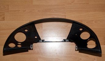

Наконец то карбон добрался и до интерьера моей машинки! Скажем винилу твердое НЕТ! Компромиссов карбону нет!
Уже поставил в машину, но фоток пока нет. Скоро выложу фотоинструкцию по установке. Пока зацените - космос! Как по виду, так и по цене ;)

Олег а ты просто оборачивал стоковую деталь торпеды в волокно и дальше по всем известной технологии?
Но на сколько мне известно, данная процедура не дорога, по крайней мере узнавал мне сказали очень сладкую цену!
А так очень класно смотрится кидай фотки в уже собранном варианте!
13 Июл 2007
7.171
Москва, ЦАО
А сколько тебе озвучили? Кстати, что значит "дальше по всем известной технологии"? Да, деталь стоковая конечно.
