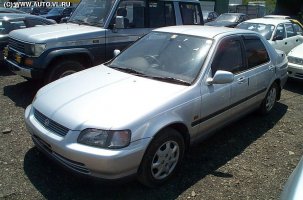

а домани праворукая это не тот же передок что англоцивик?
сравни(слева домани справа англосивик) там еще помоему и у ма и мв передки взаимозаменяемые думаю и от домани подойдет
хотя думаю нужно примерять на разборах...

У меня Хонда Домани праворульная как на картинке слева. Идут они в двух кузовах МА и МВ. Насколько знаю на картинке кузов точно МА (как у меня), но они бывают МА5 и МА7. Помоему различие в двигателях устанавливаемых на них (на МА7 серии D, а на МА 5 серии В). Поэтому может не подойти крепление подушек двигателя. Ну а по наружке спереди всё одинаково. Скажу Домани машина тоже не очень распространённая поэтому в разборе найти тяжеловато но можно.
Справа однозначно МА.
