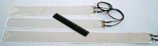

Идея установить обогрев щёток дворников пришла с первыми морозами, тк пользоваца ими стало невозможна. В "стояночном" режыме щётки уходят намного нижэ от тово места куда дует обогрев лобового стекла и поэтаму весь оттаившый калл со стекла прямиком стекаит на щётки на каторых и замерзаит ледяной коркой. В данной ситуации есть два выхода, первый - направить на лобовуху холодный воздух штобы она не нагревалась и соответственна ничево бы не налипало, но тогда всалоне наступал ад как на полюсе, фторой - выбегать из машыны каждые 3 минуты и очищать щётки от ледяных какашек... Оба варианта мине уже надоели. Званю значит дилеру и гаварю про свою беду, на што получаю ответ: "на civic не выпускается подогрева щёток, НО существует неоригинальный подогрев стоимостью 1500рэ
только для тово штобы ево установить надо снять лобовое стекло, тк подогрев клееца на внутреннюю сторону стекла (всалоне), а штобы поставить стекло обратно надо заказывать несколько одноразовых деталий на сумму порядка 6000 рэ + стоимость работ". При самых скудных подсчётах сумма данного прибамбаса вытекает за чирик, пришлось отказацо от сие блага.
Но всевышний меня "пощадил" - на трассе я словил лобовухой булыжник от впередиидущева камаза, удар которого был такой силы што меня аглушыло на три-пять секунд, после чево лобовое стекло стало в клетку, ладно хоть с трассы не "ушёл", обошлось. Страховая компания истестенно выплатила мне фсю сумму для замены стекла, што по калькуляции дилера составило 23900 rur (!!!!!). Мине осталось только оплатить обогрев (1500р) + ево приклейка и подключение к питанию (гдето 1000р).
    12,7 KB · Просмотры: 338

прикольно! а оригинальное название девайса есть? я бы поставил к следующей зиме!

можно установить в любое место в любую машыну, ибо этот девайс представляет из себя прозрачную самоклеющуюся плёнку на которой находяца нагревающиеся от 12В нити, куда захотел туда и приклеил. Тока в цыввике (на 5Д точна) проблема - щётки опускаюца нижэ панэли, соответцтвенно штоб приклеить обогрев в нужное место надо либо снимать фсю панэль (2 дня работы = 14000рур) либо снять и поставить обратно стекло (3 часа * 700рур = 2100р. по калькуляции дилера).
http://www.pat-spb.ru/news/news/25/

ОТЧОТ:
Стекло поменяли, приклеили две нагревательные полоски под оба дворника. Каждый обогрев отдали по 800р. + за работу содрали 2000р. (помимо замены стекла).
Протэстить как следовает в этом сезоне видимо так и неполучица изза отсутствия снегопадоф. При фключеном обогреве лобовое стекло в местах паркинга дворникоф ощутимо нагревается, чуть-чуть слабее чем боковые зеркала. Думаю если достаточно этой температуры для зеркал значит и для лобовухи хватит.
Ждём следущей зимы.......
П.С. Сразуже после тово как забрал машыну появились скрипы от мест крепления стекла к кузову по всему периметру, особенно на кочках. Как оказалось фирменый хондавский клей на каторый клеется лобовуха сохнет около нидели, но пользоваться машыной можна через четыре часа. Прошла ниделя скрипы ищезли. Видимо изза отрицательной температуры появлялся скрип.
