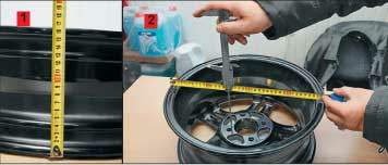

При необходимости PCD — можно рассчитать, измерив расстояние ( А ) между центрами дальних отверстий (это можно сделать обычной линейкой не снимая колеса с автомобиля):
У дисков с пятью крепёжными болтами (или гайками), для получения значения PCD, расстояние А нужно умножить на коэффициент 1.051.
PCD = A х 1.051
У дисков с четырьмя крепёжными болтами (или гайками): PCD = А
ET45 — Вылет (или вынос). Вылет ( ЕТ ) измеряется в мм и в нашем случае он равен 45 мм. Это расстояние между продольной плоскостью симметрии обода и крепежной (привалочной) плоскостью колеса. Вылет может быть нулевым, положительным (ступица диска выпячена наружу относительно середины обода) и отрицательным (ступица утоплена). Для каждой модели автомобиля вылет рассчитывается так, чтобы обеспечивались оптимальная устойчивость и управляемость машины, а также наименьшая нагрузка на подшипники ступиц. Немцы обозначают вылет ET (допустим, ET30 (мм), если его величина положительная, или ET-30, если отрицательная), французы - DEPORT, производители из других стран обычно пользуются английским OFFSET.

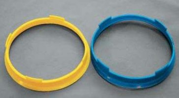

Диаметр центрального отверстия, который измеряется со стороны привалочной плоскости, должен соответствовать диаметру посадочного цилиндра на ступице автомобиля. Точное сопряжение этих размеров обеспечивает предварительное центрирование колеса на ступице, что облегчает установку болтов. Окончательное центрирование осуществляется по коническим или сферическим поверхностям в отверстиях крепления диска колеса болтами или гайками.
При покупке «неродных» дисков центральное отверстие может оказаться больше положенного. Производители запчастей часто делают отверстие заведомо увеличенного диаметра и снабжают диск набором переходных (центровочных) колец, что позволяет использовать его на разных моделях автомобилей. Колесо в этом случае центрируют по PCD. Многие производители легкосплавных дисков делают DIA большего диаметра, а для центровки на ступице используют переходные (центровочные) кольца.
