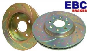

Всем привет. Вчера наконец таки установил, новые диски и колодки:yahoo:. Стоковые меня достали (вибрируют и гудят):(. Диски лежали с зимы, ждали потепления. Диски поставил ЕВС. Колодки Magneto, керамика. Хочу посмотреть, как в скупе работают. Всё ставил сам, решил с экономить. Проковырялся долго. Больше всего было проблем с двумя винтами на баробашках. Их на заводе посадили на клей. После 3-х годов они прикипели так, что отошли только после шестого подхода. Кстати, стоковые диски ещё вполне ходовые, 3-4 миллиметра можно стирать. Я был в шоке:blink1:. Так как я ездил очень и очень активно, особенно летом. Хотя колодки часто менял.
Ощущение и состояние, буду выкладывать по мере обкатки.

Диски я покупал через http://civictuning.ru/, обошлись мне в месте с пересылом 10700к.р
Колодки керамические 1200к.р.Magneto- колодки .
