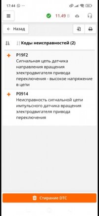

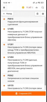

Загорелась шестерня и значок 8. Диагностика выдала ошибку Р0810 замена щеток, заменили.
Сейчас выдаёт Р0914 и P19F2.
При адаптации идёт какой то скрежет что ли и завершается с ошибкой.
Что это такое?
Куда смотреть?
