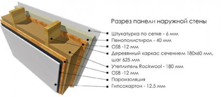

Как вам такая конструкция стены:
Производство домов каркасного типа в Европе начало развиваться около 50 лет назад.
Именно в таких домах проживает большинство населения Канады, США (в том числе Аляски),
Норвегии, Финляндии, Германии.

На вид интересно, как по сути - тут сложно сказать.
У самого к чему душа лежит?
