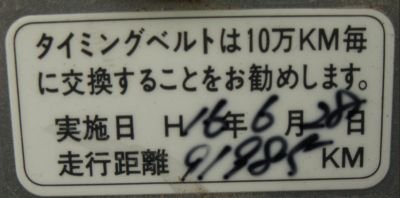

Вообщем всем здрасьте машина у меня сивик 2000 года двигатель D17A кузов EU3 куплена в красноярске (что не столь важно) на спидометре 176000 км. Состояние идеальное как считаю я. Масло поменял после покупки. Много читал тут про ГРМ ремень и что он меняется через 100000-130000 км. Машина пришла с японии в ноябре 2007 года вот и откуда знаешь при таком пробеге японец менял его или нет. Вычитал на форумах что иногда об этом узнать по наклейкам сервисным вот выкладываю фото этих наклеек может кто знает язык косоглазых и поможет с переводом и расскажет что же все таки на них написано. Заранее спасибо

а где фото-то?
я, конечно, японский не знаю, но так, глянуть хотелось.. или может, кто знает... :)
в общем, давай фотки! :)

Вообще-то всегда при покупке юзаной машины первым делом меняют все расходники. Помпу, ремни. Жидкости. Не скупись, будешь намного спокойнее ездить тысяч сто.
