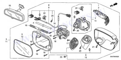

если я правильно понял и дело только в стекле а не корпусе то как вариант можно попробывать следующее:кто то нажимает на нужную кнопку джойстика регулировки положения зеркала, чтобы мотор крутился в нужном направлении а кто то в этот момент нажимает аккуратно на само зеркало в нужном направлении.эдакое вправление вывиха )))
зы а вообще я бы разобрал, если с ходу не получается. все там просто имхо
    105,6 KB · Просмотры: 558
Спасибо за картинку, быть может попробую разобраться если сервисмены заявят цену неприятную... Просто у меня ощущение, что это должно лечиться как-то легко.. т.к. ничего вроде не сломано.
Пытались вправить мозги зеркалу именно таким способом - моторчиком одновременно с давлением на стекло заркала... нифига <_< На самом деле просто боюсь сломать, стекло все-таки...
Кто-нить САМ разбирал зеркало? Откуда надо начинать его раскручивать?? B)
