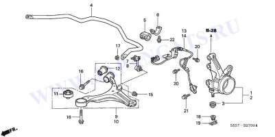

давайте разбираться. вот рисунок
действительно по каталогу идет шаровая вместе с пов. кулаком и номер детали: Honda 51210-S6D-G10 Кулак поворотный 9000р
Andrey250878 - видимо путаете, когда шаровая идет с рычагом запресованая - это немного другое, проще случай.
шаровых таких много в инете - но по двиг я найти не смог. надо модель кузова или как называется правильно модель полностью. или VIN.
Судя по показанной деталировке, у меня подвеска совсем другая, двухрычажная.

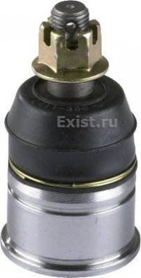

Nipparts/Jakoparts J4 864 002 Опора шаровая 514,51р.
Дополнительная информация: Внешняя резьба: M12x1,25
Качество: ORIGINALHERTH+BUSS
Покатость конуса: 1/8
Размер конуса : 14 мм
Размер резьбы 1: M12x1.25
Тип резьбы: с правой резьбой

аналоги:
Optimal G3-620 Опора шаровая нижняя 293,59р.
CTR CBHO-16 Опора шаровая 291,86р.
Japan Cars J14003CTR1 Опора шаровая 305,70р
555 SB-6192 Опора шаровая 399,72р.
Ruville 917425 Опора шаровая 404,91р.
Quinton Hazell QSJ9198S Опора шаровая 431,73р.
Blue Print ADH28615 Опора шаровая 45 447,02р.
NK 5042604 Шарнир колесный 504,70р.
Nipparts J4864002 Опора шаровая 544,79р.
Febi 19387 Опора шаровая 572,76р.
Delphi TC836 Опора шаровая 729,65р.
Honda 51220-S04-003 Опора шаровая 1 323,76р.
