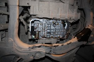

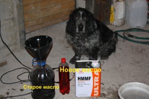

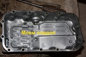

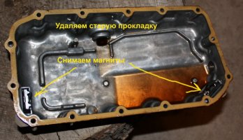

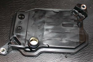

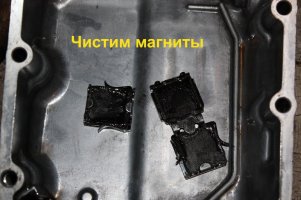

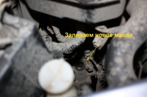

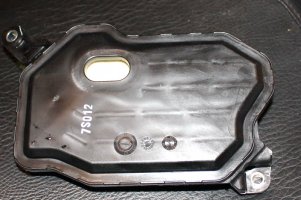

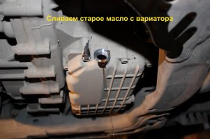

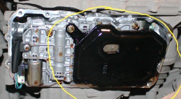

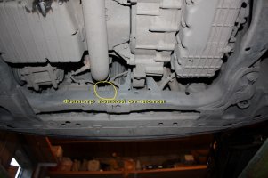

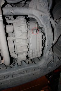

Всем добрый день!
На выходных заменил масло в вариаторе Honda Civic EU3 D17A. Ничего сложного. Слил масло с поддона...слил масло с фильтров...в итоге слил 4,5 масла. Все поменял...залил нового 4,5 л HMMT. Скидываю фотки. Наверняка всем будет интересно.
