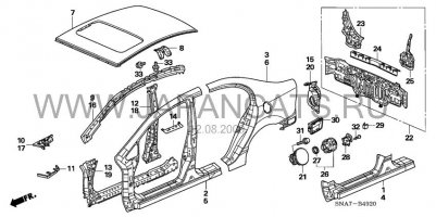

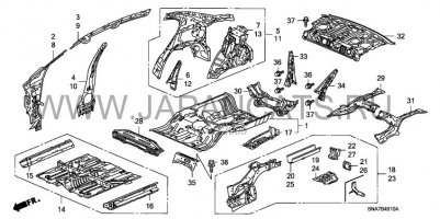

Под бампером не лонжерон а усилитель бампера, за ним панель задка, потом пол багажника, а лонжероны это поперечные силовые балки которые идут под полом багажника. К которым в свою очередь приварены арки задних колёс и задние крылья..
У наших Сивок нет усилителя бампера сзади :))) Сцуки экономия!
У меня выпуск не задет!
Били в левую часть. Фары все целы кроме одной и то из за тог очто крышка багажника ее замяла и уголок откололся.
З.ы. Альф не ворюга:) Альф - предприниматель:)
У наших Сивок нет усилителя бампера сзади :) )) Сцуки экономия!
На счёт усилителя точно сказать немогу смотреть надо, а вот наполнитель у меня точно есть...
Кстати я тут писал где то что я автоэксперт так что если у кого какие вопросы будут пишите постараюсь помочь чем смогу..... :rolleyes:
имеетсяч в виду деталь номер 30
в каталоге она именуется cross member
