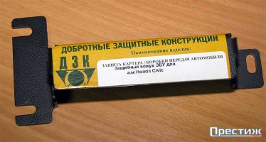

С кожухом ЭБУ на срывных болтах согласен - мы относительно регулярно выполняем подобные работы в том числе и на автомобилях Honda Civic. Если интересно, то могу даже поискать в архиве на сервере и показать фото самого кожуха.
Пожалуйста можно фото и цену на это устройство!?
Это не устройство :) Это металлический лист на мозгах машины... правда такая вещь тоже не всегда удобна т.к. во-первых дилеры могут с гарантией разораться, во-вторых доступа к ЭБУ у вас так же не будет в случае чего :)
Добрый день.
Фото прикрепил - данный кожух изготавливается в заводских условиях по нашему спец.заказу.
Цену отправляю в ЛС.
С Уважением, Виталий.
Не пойму, в чем может быть причина "вопроса по гарантии"?
В любом случае, от наших клиентов, установивших защитные кожухи на ЭБУ, сообщений о наличии "вопросов по гарантии" не поступало.
