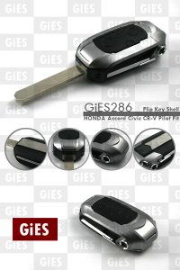

Долго вынашивал идею как сделать выкидной ключ.
1.Купил корпус с выкидным механизмом на Южном порту 500 рублей.
2.Розобрал старый ключ выточил болванку ключа подогнал напильником под размер выкидывающего механизма.
3.Обточил немного плату под размер будущего корпуса.
4.Кнопки взял от карандаша под макияж глаз.
5.Вырезал.площадку под кнопки так чтоб они совпадали с кнопками на плате.
6.Пришлось выпаять иммобилайзер из платы и удлинить его на проводках.чтоб сократить расстояние между ключом и замком зажигания.
Вот в принципе что получилось.
