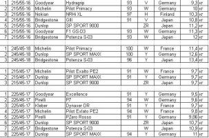

Можно компенсировать, резина одного размера может довольно сильно отличаться, см. таблицу
    89,8 KB · Просмотры: 787
