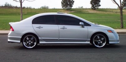

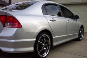

Народ!
Не знаю, как сюда выложить все фото, но америкосы, уже давно поставили свои Цивики, на 18"-е катки!
Смотрится - супер.
А вы - стремаетесь, 17"-е поставить...
Согласен, что 18" - не для наших дорог.
Согласен, что дилеры не одобрят. Они и 17"-е (сцуки) могут не одобрить, чтоб развести вас на ремонт за свой счет.
Но я и не призываю делать из машины - табуретку!
А вот 17" - то, что доктор прописал!

Вот еще.
Серебристый - так вообще на спинерсах.
И сравните со стоком....(белым)

Красота :D
Но я даже на хетч не стал-бы 18 ставить, боязно за подвеску. И дело не в гарантии, а в том, что для гольф класса 18 это перебор + цена за такое изделие очень высокое, литье 18 очень тяжелое, тачка непоедет, а 18 ковка вообще космических денег стоит!!!
ЗЫ разница между 17 и 18 внешне невелика, но разниуа в динамике значительная + резина 18 с еще более низким профелем будет стоить тоже очень некисло!
