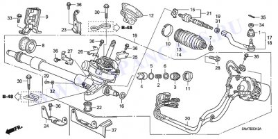

Значит по порядку: от поворотного кулака - считай колеса - рулевой наконечник(17/18) сначала идет, потом рулевая тяга (21), потом рулевая рейка (19) - см иллюстрацию =) . Цена нарастает слева направо обычно. Сначала изнашивается наконечник (в общем то это расходник), затем тяга, а вот износ рейки у новой машины это дефект. Рейка должна без проблем всю гарантию отходить и даже больше - тыс 150-200мин, тяга тоже под 100 тыщ.
По поводу стука слева - лазил шевелил - стучит наконечник - оч свободно сидит шар в гнезде - рукой легко крутится и при поворотах в продольной оси бьет об точку где крепится, думаю буду менять, лучше сразу пару, тк придется делать сход развал полюбому (за один раз).

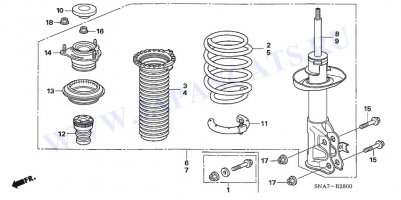

Так же на 26тыс заскрипела левая пружина - читай опорный подшипник
Honda 51726-SNA-013 Подшипник опорный 1 688,78р.
При поворотах руля и на месте и во премя движения раздаются негромкие щелчки пружины, которая поворачивается не плавно а как будто мелкими ступеньками. С улицы не слышно, в салоне хорошо слышно тк резонирует на кузов. У меня было такое на маздо. Там это лечится разборкой опорного подшипника и закладкой туда смазки (не жидкой и не силиконовой и не брызгалкой!!!!!)Опорный подшипник как правило без шариков роликов а просто два таких кольца, типа крышечек, вставляюца одно в другое, а меж ними второпластовая прокладка и заложена густая консистентная смазка. Как туда может попасть песок не представляю - там все герметично. Просто недостаток смазки или дефект. в общем тоже можно поменять, но опять же снятие стойки считай сходразвал... можно исхитриться и сделать без ухода развала, но это еще то занятие и на сервисе так точно не станут гемориться...
вот стойка с опорным:
подшипник номер 13
Гарик, спасибо за разъяснение!
Тяга, это точно №19 на рисунке, а рейка №21?
Ну вот собственно представление о Хондовской ходовке было именно такое. И то, что через 30тыщ, приговаривают, что-то к замене, мне кажется странным. Ладно бы у машины был до меня пробег, а то ведь новая была! :blink:
