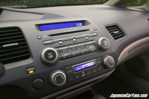

См картинку, он должен быть расположен в этом месте. Но в наших комплектациях его не включили :)
Уверен? Выход не располагают на открытых местах. Это что-то другое. И во-вторых, если нет выхода, то на магнитоле не пишут АУХ.
Не бывает такого, что на руле написано SRS Airbag, а на самом деле там его нет.
Точно не уверен, в инструкции написано следующее (см рисунок). Посадочного места под прикуривателем я не вижу, а вот над ним (или вернее над кнопкой аварийной сигнализации) посадочное место для чего-то зарезервировано :)

Уже выкладывал я эту фотку. Видно как раз выход
это пиндосовский цивеГ - у них панель другая
Ковырялся в своей книжке от сивика и наткнулся на ответ! Под AUXом тут понимается ченджер. Он как раз через этот AUX подключается. Вот и смысл надписи CD\AUX - нет ченджера CD, есть - AUX. Никаких выходов под него нет!
