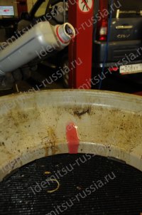

Слив "старого" HONDA ATF-Z1, залитого ещё в стране восходящего солнца, потомками ниндзя и настоящих самураев. Сложно сказать во что преваритился ATF-Z1 после пробега 53000км, смотрите сами...но на мой взгляд это больше похоже на нефть или мазут
