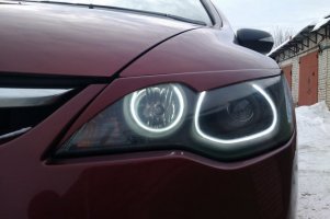

Вот очередная моя переделка, на этот раз дело коснулось фар ибо не устраивало как светят штаные.
После долгих просмотров и чтений материала решено было заменить галогеновую лампу ближнего света на биксеноновую линзу.
Закупил все комплектующие.
И вот настал день, снял фары с машины принес домой.
Прогрел феном минут 7-10, открыл фару ( отрывать фару боялся больше всего боялся сжечь, но оказалось самое легкое )
Посмотреть вложение 34554 Посмотреть вложение 34556
Вытащил все внутренности и преступил к переделке: покрасил хромированную накладку и установил анельские глазки,
далее вырезал дреммелем отверстие под линзу настроил и закрепил.
Посмотреть вложение 34560Посмотреть вложение 34559
Далее покрасил отражатель, бленду и установил. Проверил все ли работает перед сборкой фары.
Так же как и разбирал прогрел фару и все склеилось опять на штатный герметик.
Установил на авто. :rolleyes:Свет отличный,а дальний просто супер!Главное что стало видно намного лучше и не слеплю встречных водителей!!!

Очень доволен переделкой, по деньгам вышло где то 15-20 тыс. руб..

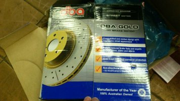

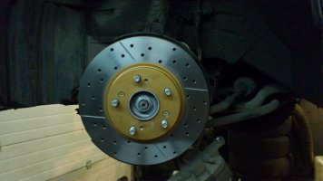

Наконец то дождался тепла и пришло время замены тормозных дисков и колодок, надоели эти хлюпенькие штатные тормоза которые вечно перегреваются особенно когда на них рассчитываешь.
Выбор пал на диски фирмы DBA серии Longlife Gold и тормозных колодок EBC серии Greenstuff.
Поставил в хорошем сервисе ребята относятся к делу серьезно и с умом все почистили помыли смазали....в общем остался доволен!!!
Теперь по ценам:
- тормозные диски передние 14000 руб.
- тормозные колодки передние 3300 руб.
- работы по замене 4000 руб.
Результатом очень доволен по сравнению со стоком просто супер тормозят на ура, правда есть минус, пару раз чуть не врезались в меня сзади.))
Проверял, тормозил с 180 до 0 тормозной путь намного меньше чем раньше и без всякого перегрева...)))

без смены суппортов и гтц тормозить лучше не будет... это все самовнушение
Ну может и самовнушение но тормозит лучше, а главное не перегревается и тормоза не "плывут".
оттормозись 3 раза со 160 до 30 и я думаю будет тоже самое, разве нет?
Когда на улице +30 то после такого торможения они перегреются. По моему любые тормоза перегреются. )) Просто у меня штатные перегревались при первом торможении, а новые не перегреваются мне этого достаточно и остывают они быстрее потому что охлаждение у них более эффективное.
ГТЦ и суппорта влияют на давление которое прикладывается при нажатии на педаль тормоза к тормозному диску. Можно просто сильнее нажать на педаль )) и тормозить будет лучше. А вот если тормозной диск быстро перегревается то дави не дави на педаль все будет бесполезно...))
